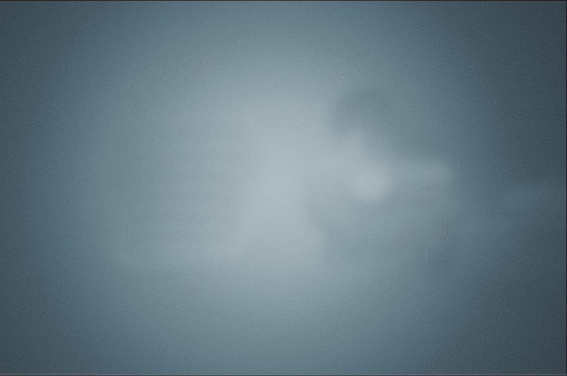

이미지 첨부한 것처럼 어두워지면서 안쪽으로 밝게 하는거 포토샵에서 어떻해 해야 자연스러운가요?
고수님들.. 한수 부탁드립니다
가운데 얼룩한건 제가 이미지를 지워서 그렇습니다..

그라데이션 효과를 준다.
밑배경에 진한색상을 깔고 그위에 레이어 추가해서 마퀴툴로 밝은색을 넣은 후 블러 효과를 준다.
전 이렇게 두가지 사용해요
그라데이션 효과를 준다. 밑배경에 진한색상을 깔고 그위에 레이어 추가해서 마퀴툴로 밝은색을 넣은 후 블러 효과를 준다. 전 이렇게 두가지 사용해요

어차피 포토샵에서 만드는 베다는 1%단위로 퍼지기 때문에 아주 부드럽게는 힘듭니다.
수다랑님이 답변하신대로 그라데이션 툴로 만드시는 편이 좋으실듯
한가지 덧붙이자면 그라데이션 후에 노이즈필터를 살짝 주시면 약간 거칠어지긴 하지만
보다 부드러운 효과는 보실 수 있습니다.
어차피 포토샵에서 만드는 베다는 1%단위로 퍼지기 때문에 아주 부드럽게는 힘듭니다. 수다랑님이 답변하신대로 그라데이션 툴로 만드시는 편이 좋으실듯 한가지 덧붙이자면 그라데이션 후에 노이즈필터를 살짝 주시면 약간 거칠어지긴 하지만 보다 부드러운 효과는 보실 수 있습니다.
